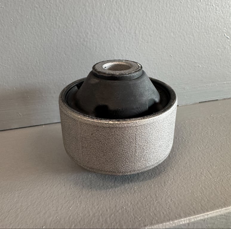

In Beitrag #5 siehst du wie die Buchse nicht aussehen sollte.

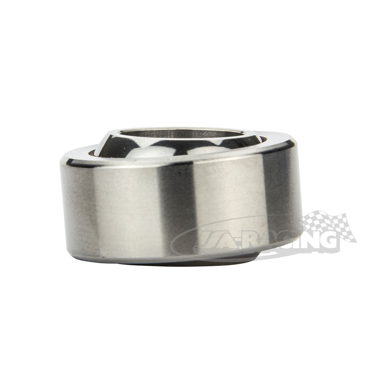

wäre nicht schlecht wenn sich was langlebiges finden lässt, meine sehen so aus ….
Dieses Problem könnten irgendwann alle haben, wenn die Buchse einfach zu schwach ausgelegt wurde oder der Aluträger des Motors falsch konstruiert ist.
Oh Mann, das sieht gar nicht gut aus.
Vielleicht mal den AT Zimmermann fragen.
Der hat einiges an verschiedenen Lagern für Tesla da, auch verstärkte in Eigenregie entwickelt.
