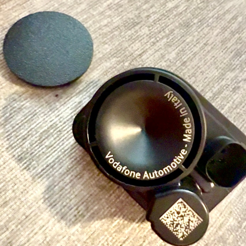

VSP - Stealth Mode adé - wie bekommt man den Fisker leiser?
Mit Bauschaum zumachen, dann hast sicherlich 10 DB weniger
... Akustikfilz, dichtem Schaumstoff oder 3D Druck (Deflektor)
wenn schon, dann mit aktivem Noise Cancelling
… ich werde eine Dämmung auf die Lautsprecheröffnung kleben
Da wäre ich vorsichtig, denn das könnte m.E. in einem „Feuchtbiotop“ enden (Kondenswasser/ Wassereintritt durch Kapillar-Wirkung), was den Lautsprecher zerstören könnte…🤘😎😇

Bei einem normalen passiven Lautsprecher würde das Funktionieren.
VSP funktioniert da anders. Es ist ein Steuergerät/Verstärker/Lautsprecher.
Da musst du das Gehäuse öffnen.
Falls doch über klemme 30 einen Widerstand einbauen möchtest, versuche zuerst mit einem 1 ohm Widerstand
Alles anzeigen
Ehrlich gesagt habe ich keine Ahnung, ob dort ein aktiver oder passiver Lautsprecher verbaut ist. Wenn es ein aktiver Lautsprecher ist, müsste man wahrscheinlich den ganzen Lautsprecher zerlegen und den Widerstand direkt vor dem eigentlichen Lautsprecher einlöten.

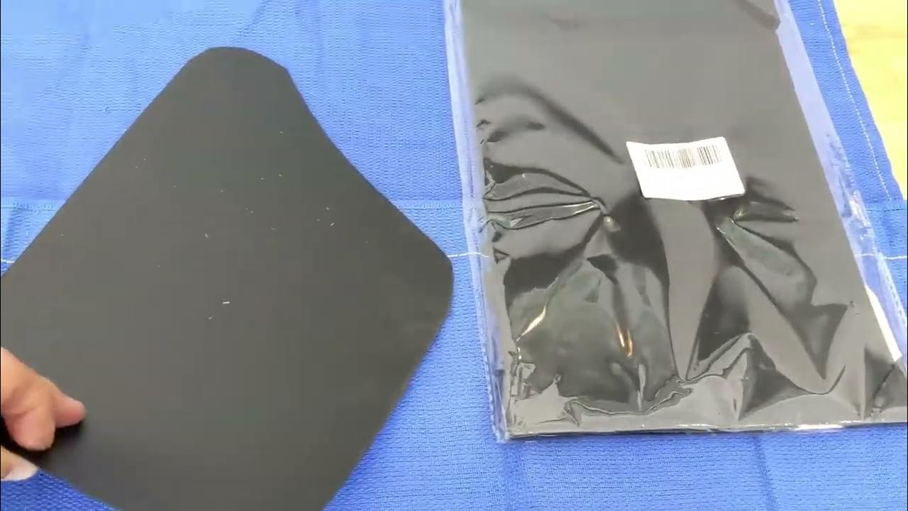

So, da war leider jemand schneller!
Hier die Lösung für 2 Probleme (VSP Geräusch zu laut und Wassereintritt Radkasten vorne rechts).
Fisker Ocean VSP (Vehicle Sound for Pedestrians) block off plate to reduce water ingressThis is a video showing how to block off the Fisker Ocean right lower bumper Vehicle Sound for Pedestrians (VSP) speaker grille. The open grille allows water...youtu.be
