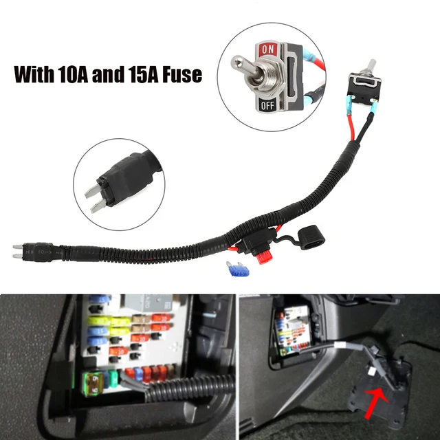

  • Wo bekomme ich den Schalter für den T-Box Reset ?
    Z.B. hier:
    Ich habe das hier gerade auf AliExpress gefunden: 9,99€ | Geschaltete Sicherung Universal-Kfz-Sicherungs schalter für Mini-Sicherung mit Kabel
    Einfachster Weg ist die Sicherung einfach zu verlängern:
    https://ebay.us/m/kD7eF5
  • Einfachster Weg ist die Sicherung einfach zu verlängern:
    Das ist ja mal ne großartige Idee! Ich wusste gar nicht, dass es sowas gibt.
    In der Tat am simpelsten, preiswertesten, am leichtesten einzubauen und überhaupt...
    Danke für den Tipp Lars (trotzdem werde ich den Schalter nicht mehr ausbauen... - vorgestern war allerdings seit ich den Fisker habe die erste Situation, in der ich überhaupt die Sicherung ziehen musste).
  • Das ist ja mal ne großartige Idee! Ich wusste gar nicht, dass es sowas gibt.
    Zumal ich es "sicherer" als einen Schalter finde. Beim Schalter sind die Kontaktflächen wesentlich kleiner als in der Halterung und auch "wackeliger" da es ein bewegliches Teil ist.
    Ich habe keinen Schalter, habe ihn auch nicht vermisst. Einmal habe ich einen Reset gemacht, dafür kurz auseinandergeschraubt was auch nicht so wild ist.
