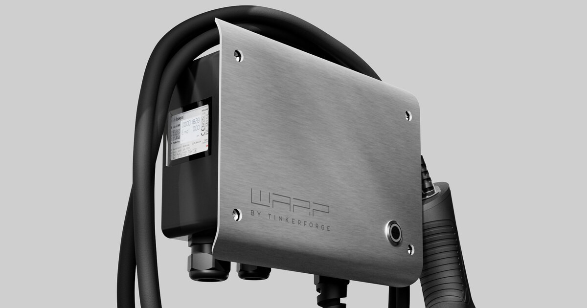

  • Ich spiele mit dem Gedanken meine Senec (ABL) durch die Warp4 von Tinkerforge zu ersetzen. MID, V2H und V2G vorbereitet, automatische Phasen-Umschaltung, evcc-verwaltet.
    Vielleicht ists was für Dich
    WARP4 Charger | Open Source Ladelösung ab 842€
    Die WARP4 Charger Wallbox: Open Source Ladelösung Made in Germany. Konfigurieren Sie Ihr passendes Modell ab 842€.
    warp-charger.com
