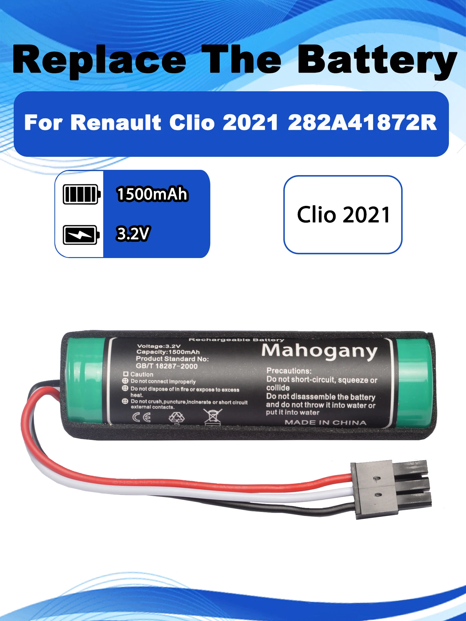

Es ist ein Akku LIion
3,2V 1500mAh Ersatzakku für Renault Clio 2021 282A41872R, 370001_SYA1, 370001-SGA0, A2C0145400000, A2C0215090000 FPV - AliExpress 44Smarter Shopping, Better Living! Aliexpress.comde.aliexpress.com -
Ob der Stecker passt kann ich nicht sagen…
