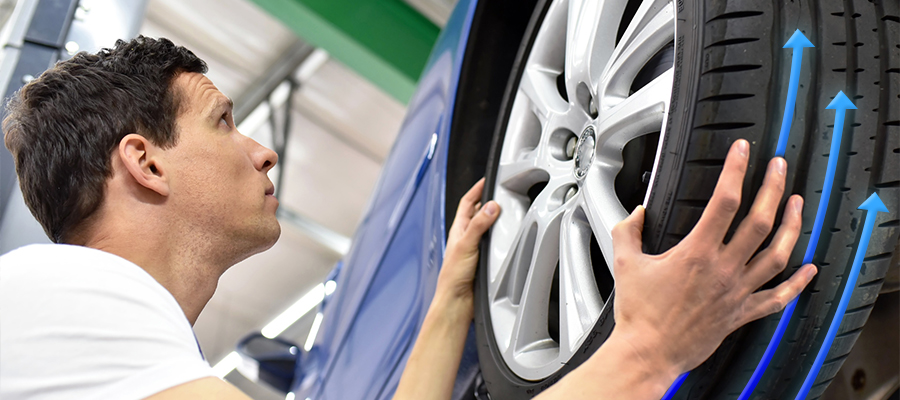

  • Da hätte ich jetzt mal 2 Fragen an Dich. 🤔
    1. …
    2. Welche Sommerreifen sind laufrichtungsgebunden ?
    Wenige aber es gibt sie, aber gerade bei Ganzjahresreifen kommt das häufiger vor.
    Siehe auch folgenden link:
    Autoreifen mit Laufrichtungsbindung richtig montieren
    Auf manchen Autoreifen ist die Laufrichtung vorgegeben. Man weiß also immer, in welcher Richtung man die Pneus zu montieren hat.
    www.reifen.de
