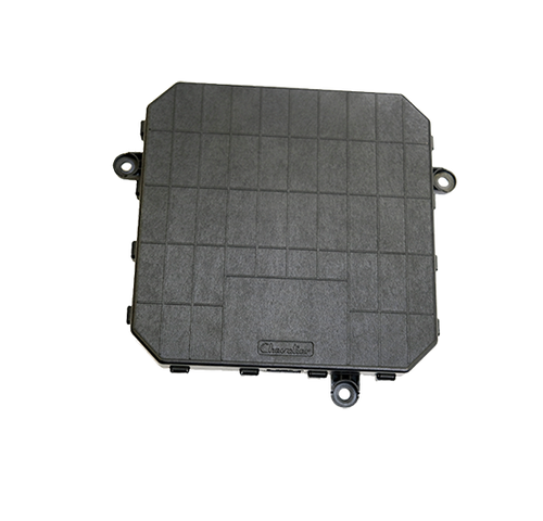

Mein Fahrzeug sagt er PKC(vermute ich auch) oder Gateway Programmierung.

Türen sind offen, teils gingen die Scheinwerfer an heckklappe lässt sich öffnen. Aber keine Reaktion Display und Fernbedienung. Kann mann nicht das pkc tauschen? Demontiert update durchführen?

Das PKC Steuergerät kann man sicher tauschen , aber ob das dann plug and play geht , ohne mit OFT Software im Hauptsteuergerät angemeldet zu werden denke ich nicht.
Der OBD2 hat wohl immer Strom, aber ich weiß nicht ob die Zündung an sein muss um Daten auszulesen.
Hast du Freesker ausprobiert? Damit kann man in der Vollversion das PKC auch reseten.
Nur wie gesagt, ist die Frage ob dafür die Zündung an sein muss.
