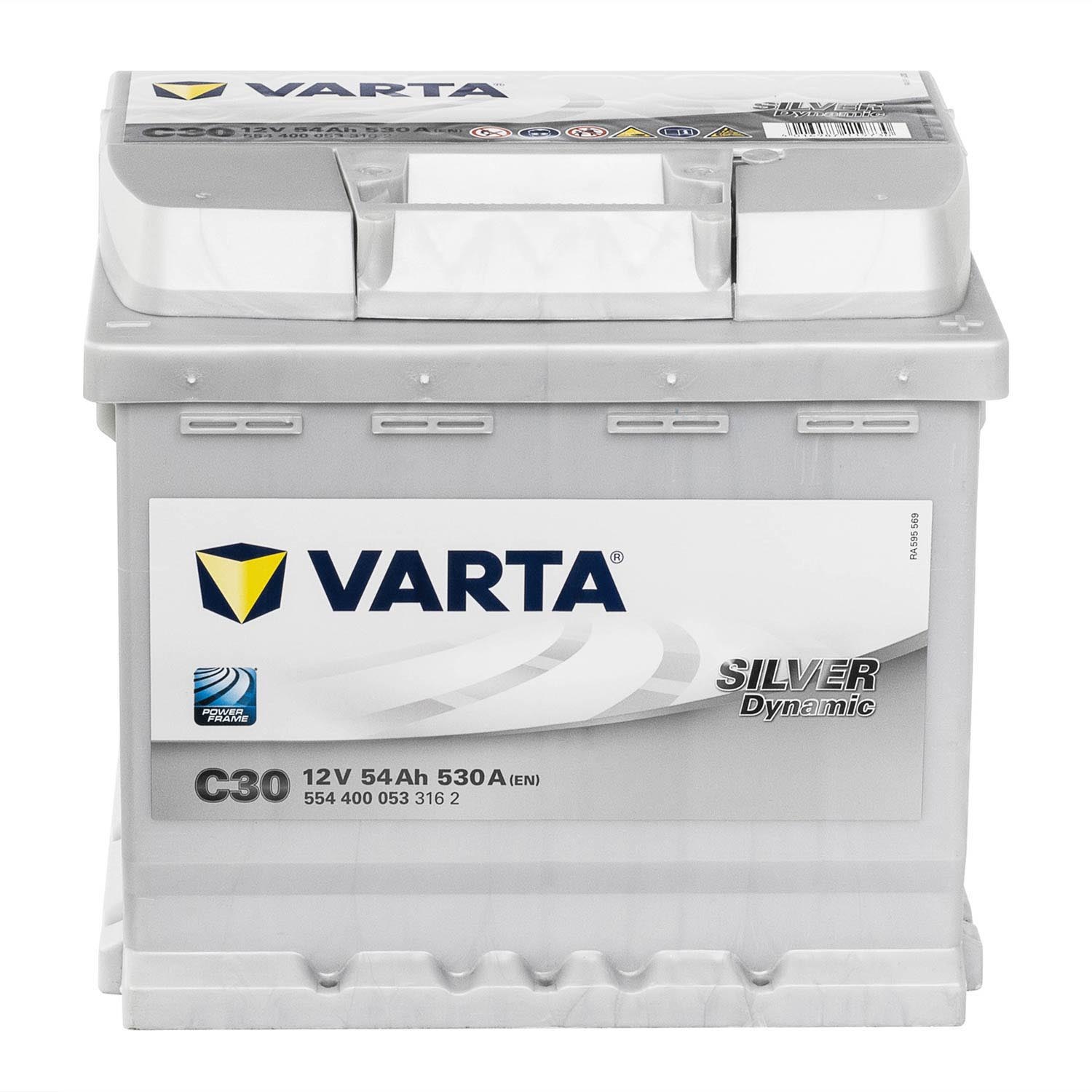

  • Die Spannung liegt derzeit abgeklemmt bei 13.32V hatte ich gestern Aufgeladen und abgeklemmt gelassen. Weil die Alarmanlage los geht. Wenn würde ich Sie morgen abklemmen um die Spannung im Angeschlossenen Zustand messen. Jedoch habe ich die Batterie angeschlossen und Ladegerät 25A angeschlossen den noch bleibt die Fernbedienung oder NFC funktionslos. Bildschirme alle Dunkel...
    Mit dieser Batterie wird das nichts :/
    Da kommt der IBS nicht mit klar.
    VARTA Silver Dynamic C30 Autobatterie 12V 54Ah | 16015
    Du besitzt ein Fahrzeug mit vielen Verbrauchern, Standheizung oder Start-Stop-Funktion? Ist derzeit eine AGM-Batterie in Deinem Fahrzeug verbaut? Dann solltest…
    batterie24.de
    Baue mal die richtige Batterie Varta A9 AGM ein, dann funktioniert es wohl auch.

  • nochmal beim ersten Beitrag war eine falsche Batterie Link! Die ich bestellt hatte. Bei 2. Hat mich Google obwohl ich 50ah AGM suchte auf eine 60ah geleitet. Oder auch andere haben wohl mit Mühe eine 60ah eingebaut damit diese länger hält?
    Was ist mit der 90° ibs sensor gemeint? Die Sicherungen habe ich alle geprüft OK.
