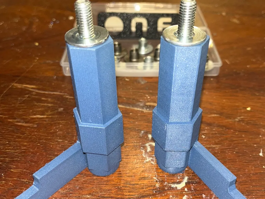

  • Kurze Frage, falls mal die Schraube zum öffnen und schließen an der Motorhaube runterfällt, wie kommt da überhaupt wieder dran?
    Bzw. vielleicht ist es ja sinnvoll diese mal auf lLager zu haben für den Notfall, oder?
    Dann müsste man aber wissen, was es genau für eine Schraube ist und wo man sie herbekommt.
    Für Tipps bin ich dankbar.

    Dann musst du die Unterbodenplatte abschrauben.
    Mit diesem Magnet Werkzeug fällt Sie nicht ab wenn man Sie vorsichtig rauszieht.
