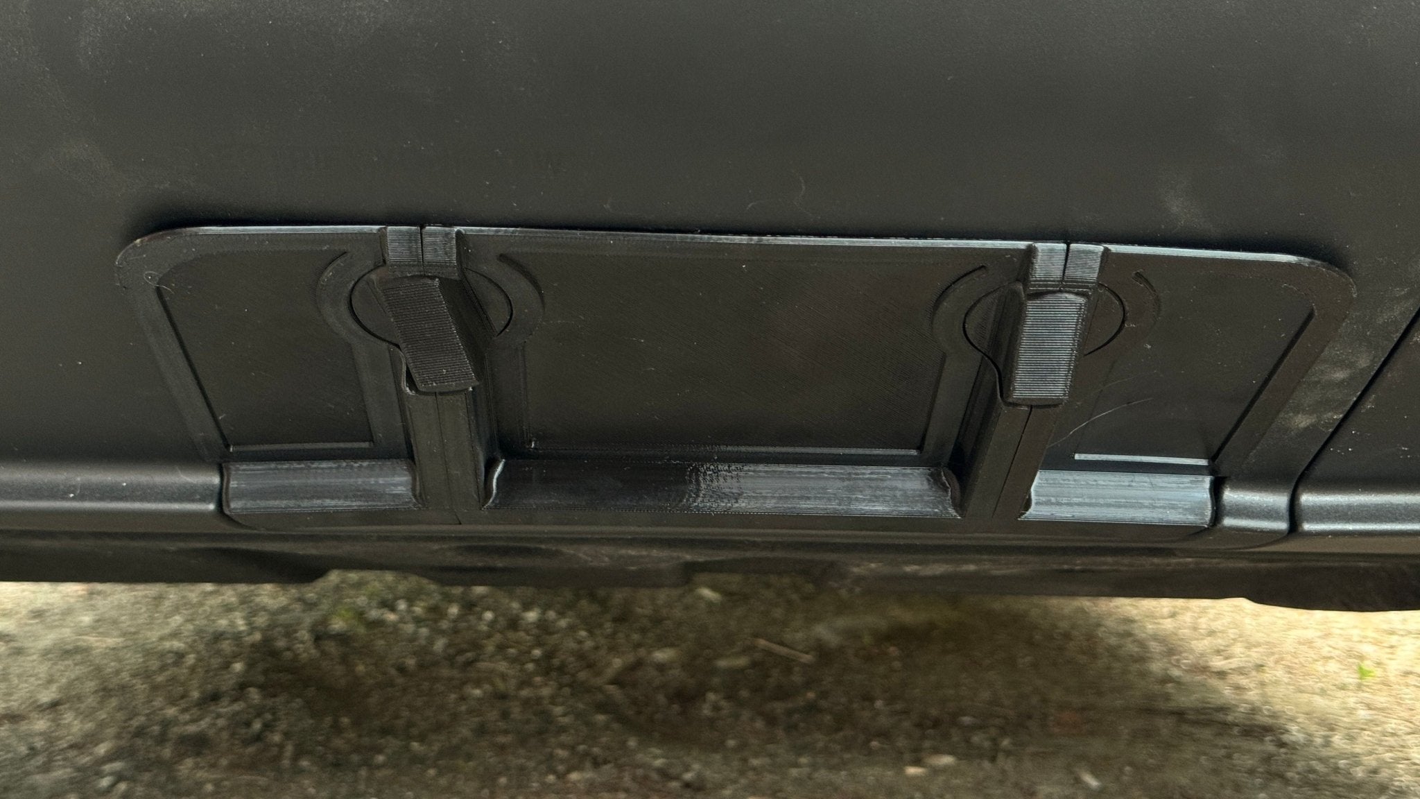

Kann man beim Fisker Ocean Extreme eine Anhängerkupplung AHK nachrüsten
Zeig mal bitte, welche du hast!👀
Dual mit 2 Befestigungen.
Fisker Ocean - Cover for towbar (european model)Cover for towbar suitable for Fisker Ocean EU model Developed in collaboration with FOCN (Fisker Ocean Club Norway) after Fisker Ocean could not deliver a…protonord.eu -
Ja, die hatte ich im August gekauft. Hat wohl nicht so gut gepasst. 3Druck halt. 😜
Oh, 5€ teurer geworden 😬
Also meine sitzt bombenfest, passt sehr gut.
Hier ist sie wohl auch verfügbar:
Towing hitch cover for Fisker Ocean EURO model 3D-printedTwo twist locks lock the cover securely to the bumper. it comes fully assembled and ready to install. All covers are manufactured when ordered and usually take…yurikaccessories.com -
