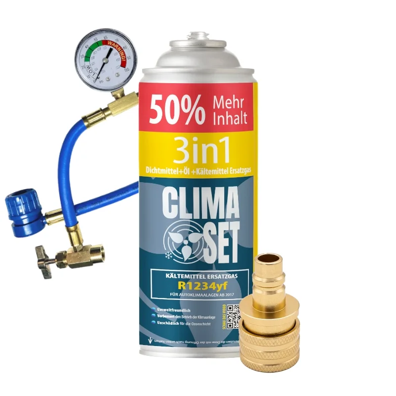

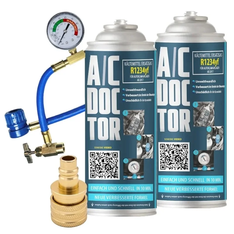

  • Hallo Michael, ich habe im Oktober 2024 bei Pit-Stopp einen Service für die Klimaanlage gemacht, aber da die Klimaanlage wieder praktisch nicht kühlt, ist sie wohl wieder leer. Man kann auf dieser Site verschiedene Sets auswählen /kaufen. Ich weiß nicht, wie viel von diesem Gas mein Ocean benötigen könnte. Welches Set würdet ihr empfehlen?
    Oder
    Kältemittel Set R1234yf Ersatzgas für Autos ab 2017 + Schlauch
    Kaufen Sie ein Auto-Klimaanlagen-Selbstbefüllset für Auto von Bj. 2017. Gas + Füllschlauch mit Manometer. Füllen Sie das Klima effizient und ohne schädliches…
    acdoctor.de

  • Wenn die Klimaanlage bereits gewartet/gefüllt wurde und nun wieder leer sein sollte, muss diese doch undicht sein.
    Nachfüllen wird dann nur einen kurzzeitigen Effekt bringen. Und auch wenn R1234yf nicht mehr so Klimaschädlich wie R134a ist,
    ist auch das nicht grad gut für die Umwelt wenn es aus dem eigentlich geschlossenen System verloren geht.
    Daher dann vlt. doch noch mal in eine Werkstatt zum Klimaservice und prüfen lassen (Formiergas oder ggf. mit Kontrastmittelbeimischung füllen lassen)
  • 2 Dosen 3 in 1 habe ich gebraucht, 1 Nachfülldose habe ich noch stehe.
