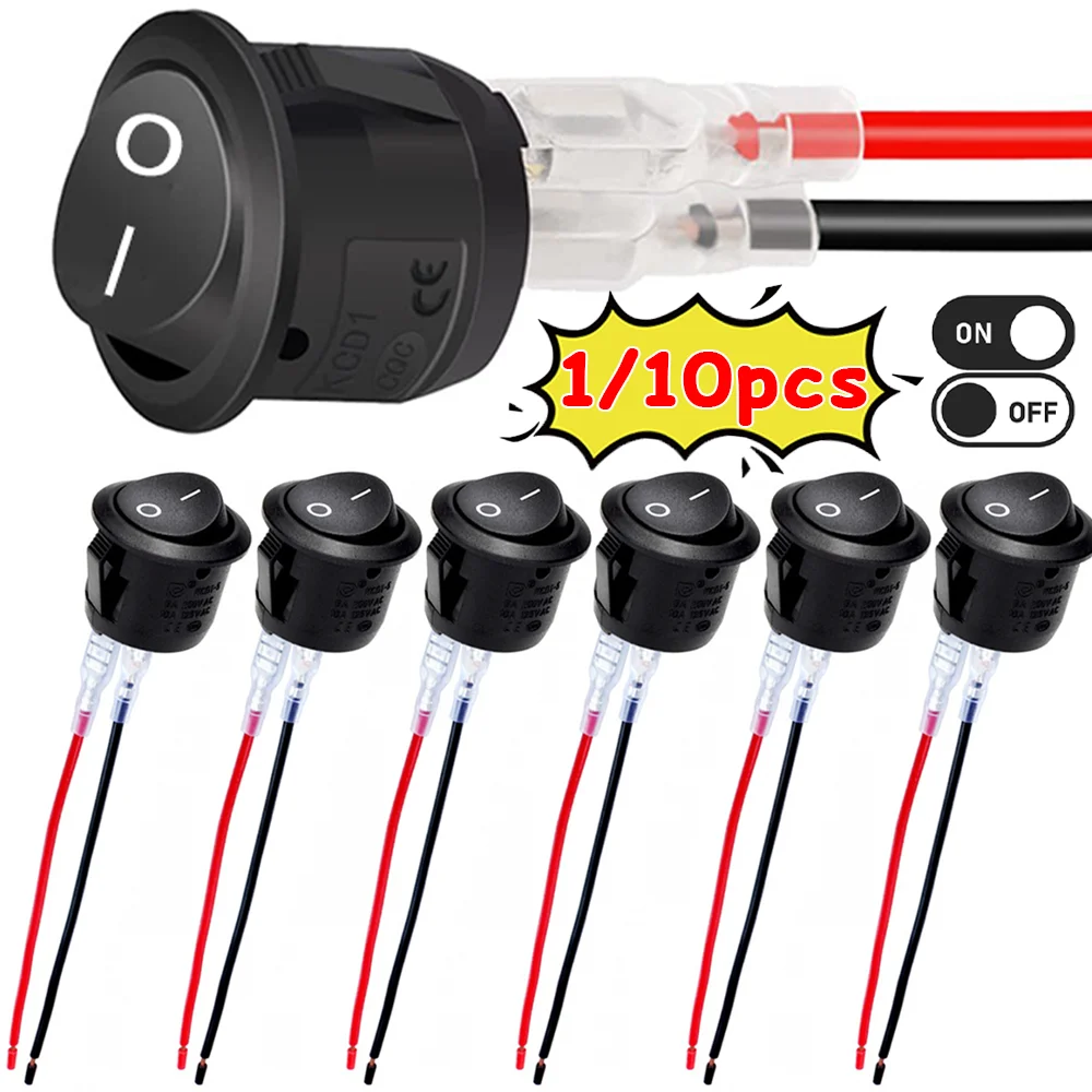

  • Ich hatte ein ähnliches Problem und hatte auch diesen Schalter eingebaut.
    Den habe ich einige Male benutzen müssen und dann ging nichts mehr.
    Es war ein Kontaktproblem im Schalter selber.
    Das Teil liegt jetzt im Schrott und so etwas kommt nicht mehr in mein Auto!

    Ich habe auch einen Schalter verbaut. Bei solchen ICC Problemen sollte man dann halt zuerst das überprüfen, was man zusätzlich eingebaut hat. 👍
    Gleiches gilt für den Batteriemonitor, der kann wenn er Schrott ist auch mal die 12 Volt leer saugen.

    Ja , den Sicherungsbypass-Schalter für.Sicherung 22 , T-BOX / ICC.

    Falsch machen kann man da eigendlich nichts , aber wenn man mal Probleme mit dem ICC oder der T-Box haben sollte , dann erstmal das Kabel mit Sicherung und Schalter kontrollieren. Die Sicherung RF 22 ( 15A) in die Sicherungsaufnahme des Kabels stecken.
    Ich habe folgendes verbaut und bisher keine Probleme gehabt.
    Universal Kfz-Sicherungsschalter Mini-Fuse 10–30 A
    Smarter Shopping, Better Living! Aliexpress.com
    de.aliexpress.com
    Allerdings mit diesem Schalter, weil ich dem Kippschalter nicht so traue.
    20 mm Joystick-Schalter 12 V SPST 5-10 A
    de.aliexpress.com
