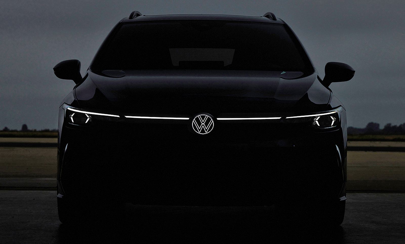

  • In diesem Artikel ist etwas dazu verständlich geschrieben
    Leucht-Logos unterliegen scharfen Auflagen
    Leuchtende Logos der Autohersteller haben eine Signalwirkung und liegen im Trend. Doch was viele nicht wissen: Darum sind sie überhaupt legal!
    www.autozeitung.de
    Es darf eigentlich nur das Logo sein, welches dann auch noch das leuchtende Band a la VW benötigt.
    Wer es genau lesen, 48 und 148 erklären es in Beamten Deutsch.
