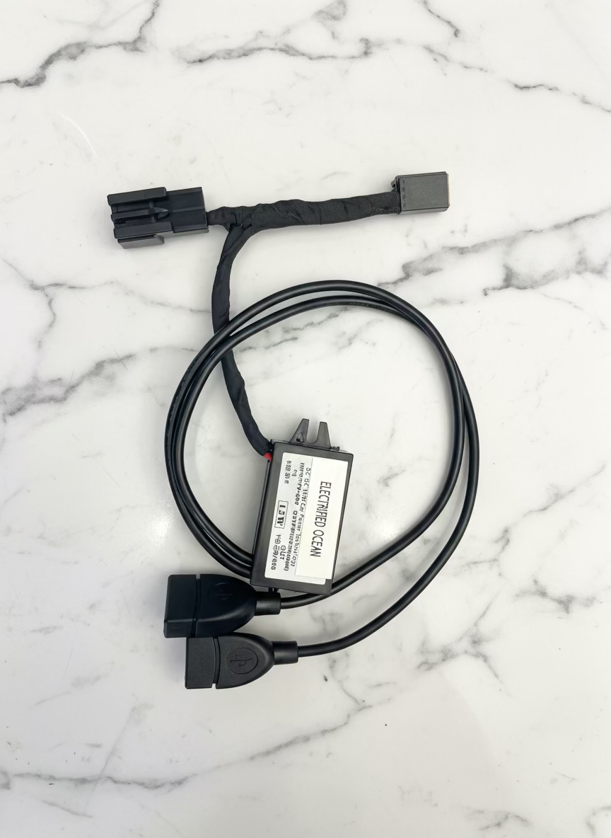

  • So heute kam mein Carlinkit Adapter von Amazon, womit ich die Carlink Android BOX Plus nach 2 Stunden probieren zum Laufen gebracht habe.
    Es gab ein Spannungsproblem, und die BOX wurde nicht erkannt. ?(
    Bis ich auf die Idee gekommen bin die Kabel mal anders zu verbinden. 😁
    Die Lösung:
    USB Service Buchse - Carlinkkit Adapter - Y Kabel - Android BOX Plus / das übrige USB Kabel zum hinteren USB Port für Zündstrom.
    ( das Y-Kabel hat einen blauen Stecker, der kommt in den Carlink Adapter).
    Sie läuft jetzt einwandfrei auf dem ICC mit OS 2.6 :thumbup:

    Man benötigt noch dieses Kabel für den hinteren USB Anschluß für die Stromversorgung ( die beim verschliessen des Ocean abschaltet.
    JSADZKJ 90 Grad rechtwinkliges USB 2.0 Kabel Typ C auf USB Weiblich OTG Adapterkabel USB Typ C Flaches kurzes Kabel,Universal Tablet,USB Flash Drive Laptop 11.8in/30CM(Winkel auf/ab) https://amzn.eu/d/iTuZ8Ue
