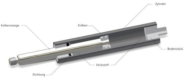

    Wir haben vor ein paar Jahren für unseren Wohnwagen ganz spezielle Gasdruckfedern benötigt. Die haben wir bei
    Gasdruckfeder oder Gasdruckdämpfer kaufen? - Gasfedershop.de
    Gasfedershop.de ist ihr Spezialist für Gasfedern. Gasdruckfeder oder Gasdruckdämpfer kaufen? Gratis Versand für alle Gasfedern und Zubehör ab 25 €.
    www.gasfedershop.de
    bekommen. Man konnte sogar den Druck individuell einstellen lassen. Auch für die Endstücke gab es eine große Auswahl. Die Teile kommen offenbar aus Holland. Hervorragender Service.
