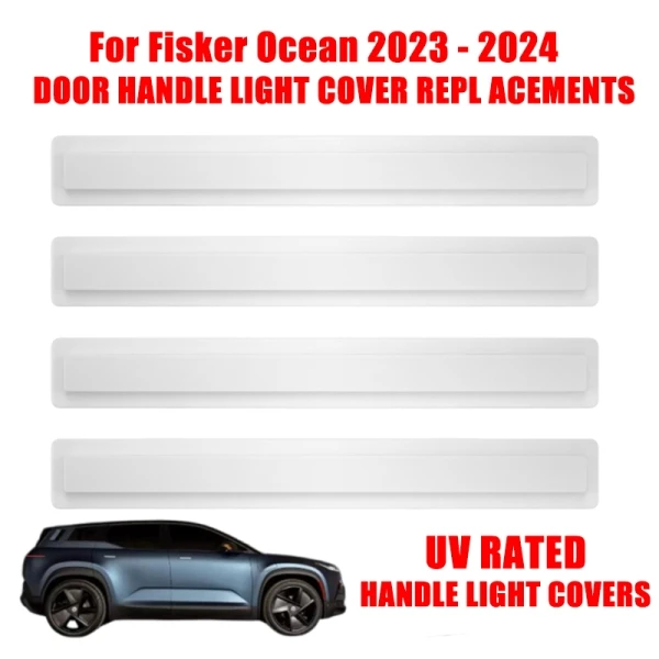

  • Ich habe das hier gerade auf AliExpress gefunden:
    41,74€ | Türgriff-Lichtabdeckung, Ersatz für Acements UV-beständige Griff-Lichtabdeckungen für Fisker Ocean 2023 2024
    a.aliexpress.com
    Ob vielleicht das nützlich ist?

  • Hier noch die Arbeitsanweisung aus Aliexpress
    FAQs
    Kann ich die Türgriff-Lichtabdeckung installieren, ohne die Türgriffbaugruppe zu entfernen?
    Ja, die Griffleuchtenabdeckung kann in beide Richtungen installiert werden.
    Welche Werkzeuge werde ich benötigen?
    Ein Taschenschraubendreher und ein 90-Grad-Winkelstück.
    Was besteht die Gefahr, dieses Upgrade/Ersatz durchzuführen?
    Es ist unvermeidlich, die Laschen von der farbigen Griffabdeckung zu reißen, da dies mit Kleber befestigt wird.
    Welche Teile sind bei dieser Aufgabe am Feinsten?
    Das Entfernen der Türgriffabdeckung ist etwas schwierig, es besteht die Möglichkeit, dass winzige Laschen brechen könnten.Diese Laschen werden an den Außenkanten befestigt.
    Was mache ich, wenn die Laschen brechen?
    Anbringen von Kontaktkleber wie Loctite Gorilla-Kleber oder einem Superkleber auf der Innenseite der Kunststoff-Türgriffabdeckung.
    Sobald der Kleber aufgetragen wird, decken Sie den Türgriff ab und tragen Sie ein Abdeckband über die Türgriffabdeckung auf.
    Wie lange sollte ich nach der Installation warten, mein Auto zu fahren?
    Wir empfehlen dringend, mindestens 24 Stunden vor der Fahrt zu warten.Dadurch wird sichergestellt, dass Ihr Kleber Zeit hat, vollständig zu haften.
    Welche Temperatur sollte ich installieren?
    Am besten bei Temperaturen zwischen 70 und 90 °F installiert werden. Wenn es zu kalt ist, kann es etwas länger dauern, bis der Kleber aushärtet.
    Üben Sie bei der Installation keinen Druck auf die Mitte der Griffleuchtabdeckung aus.
