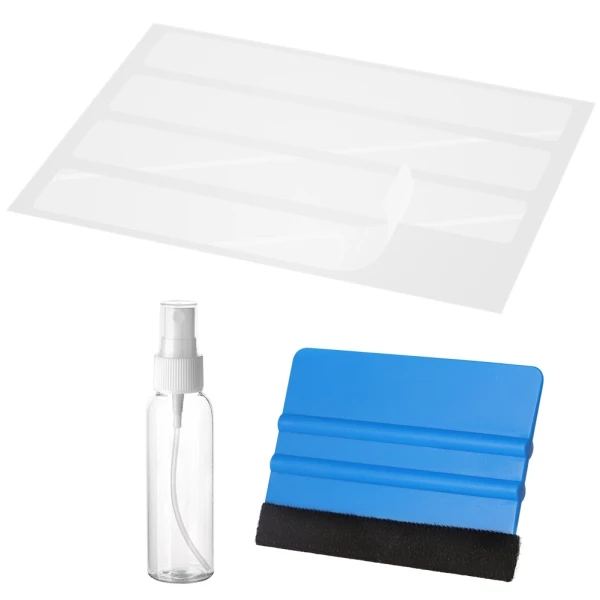

  • Sind die originalen Einsätze an den Griffen noch in Ordnung, reicht vielleicht auch nur eine Schutzfolie?
    39,24€ | Für Fisker Ocean 2023–2024, Türgriff-Schutzfolien-Set, vorgeschnittener UV-Türgriffschutz, klares, glänzendes TPU
    a.aliexpress.com

    Meine Originale sind noch ganz. 8)
    Werde erstmal UV Schutzfolie aufkleben, ob es was bringt werde ich sehen. :thumbup:
  • Vielleicht ist die Folie bei intakten Inlays die vernünftigste Lösung.
