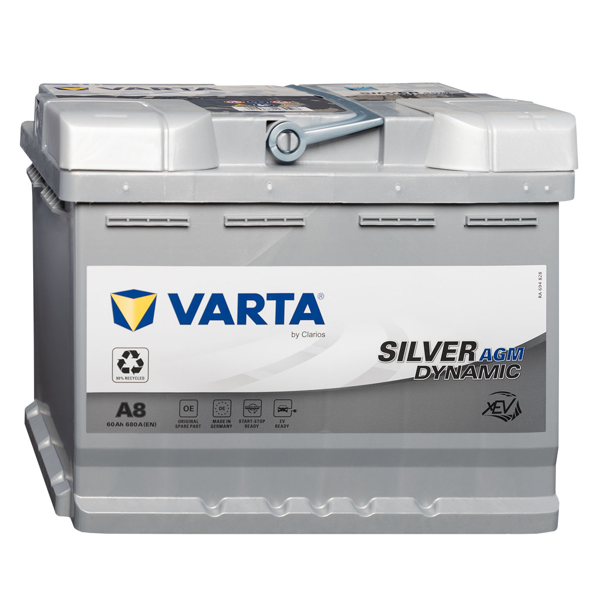

  • Bestelle dir eine VARTA A9 Silver Dynamic AGM 12V 50Ah.
    VARTA A8 (D52) Silver Dynamic AGM Autobatterie 12V 60Ah | 16765
    Die VARTA Start-Stop Plus-Batterie ist die perfekte Lösung für Fahrzeuge, die die fortschrittliche Start-Stop-Technik mit Bremsenergierückgewinnung und…
    batterie24.de
    Nimm diese vollgeladen und Überbrückungskabel mit zur Abholung.
    Und natürlich Werkzeug zum Öffnen der Haube und eventuell zum Austausch der Batterie.
    Du kannst durch Überbrücken den Ocean starten.
    Sollte die eingebaute Batterie hinüber sein, dann baust du vor Ort die Varta ein.
    Nach dem Starten sollte die 12 Volt durch den Hochvoltakku geladen werden.
    Nach ca. 20 - 30 Minuten Ladezeit sollte die 12 Volt voll genug zum losfahren sein. Solange die Überbrückung dran lassen.
