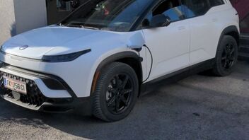

  • Ich hatte am 30.04. 2.0 1/2 ohne Probleme eingespielt. Tags darauf bin ich von Graz nach Wien gefahren und habe das Auto mit 84% Akkustand in einer TG abgestellt.
    Am nächsten Tag ließ sich das Auto problemlos öffnen (musste etwas holen), beim Schließen jedoch ist das Auto komplett „eingefroren“, ich dachte zunächst, dass die 12V Batterie hinüber ist.
    Ich habe daraufhin den Roadside Assistance Service kontaktiert (den gab es da noch🙈), der mir Starthilfe gab und dabei gleich mal die Frontblende ruiniert hatte.
    Deswegen bin ich dann in die Niederlassung in Wien gefahren, um das richten zu lassen.
    Die haben das Auto gecheckt und mir dabei 2.1 (sic!) manuell aufgespielt (enthält angeblich ein paar Bugfixes), die 12V Batterie war laut Aussage des Technikers nicht das Problem, sondern beim Schließen dürfte sich ein Steuergerät aufgehängt haben.
    Seither funktioniert jedoch 4G nicht mehr, das Datum ist falsch, die Uhrzeit sowieso. Aufgrund des fehlenden 4G (auch kein 3G) ist natürlich auch die Verbindung zur App weg.
    Hatte sonst jemand ein ähnliches Problem? Weil sämtliche Resets ( Hard und soft) haben nichts gebracht.
    Kommt die Verbindung wieder?
    So gern ich den Ocean auch habe, langsam fängt er an, mich gehörig zu nerven…
  • Seither funktioniert jedoch 4G nicht mehr, das Datum ist falsch, die Uhrzeit sowieso. Aufgrund des fehlenden 4G (auch kein 3G) ist natürlich auch die Verbindung zur App weg.
    Leuchtet die Lampe oben rot oder grün? Wenn rot, entweder das Steuergerät aufgehängt, dann würde es helfen die Batterie abzuklemmen und neu starten. Aber ACHTUNG: Danach sind die Doggy-Windows nicht mehr in Betrieb und müssen durch einen Techniker neu angelernt werden.
    Alternativ könnte es aber auch, hatte ich neulich drei Tage, keine Verbindung sein die aber von alleine wider kommt.
