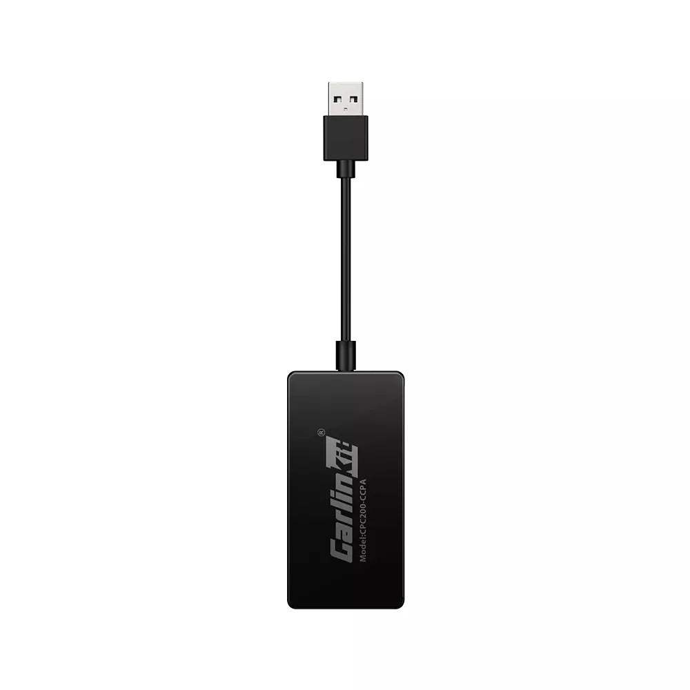

  • Ja die MAX Ultra wird nur noch lauwarm auf der Rückseite , an der Ultra 3 habe ich mir fast den Finger verbrannt.
    Hast du die Ultra einfach nur beim Carlinkit eingesteckt oder musstest du noch Einstellungen tätigen?
    Bei mir blinkt die nur Grün und auf der untere Seite wechselt es die Farben.

  • Hast du die Ultra einfach nur beim Carlinkit eingesteckt oder musstest du noch Einstellungen tätigen?
    Im Carlinkit Adapter steckst du hinten den beiligenden Verteiler und dann die Max Ultra. Das Kabel des Verteilers dann zur 2. USB Stromversorgung.
    Das Y - Kabel für die Stromversorgung des Carlinkit Adapter setzt du vor den Carlinkit Adapter.
    Dann sollte es gehen.

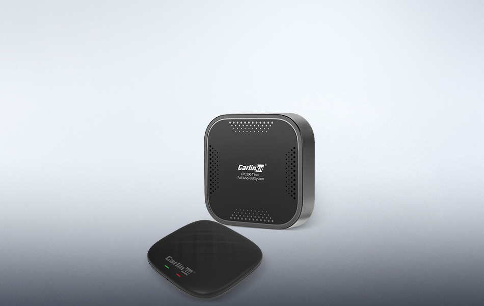

  • Hat die UltraMax Box gegenüber der Ultra 3 irgendwelche Vorteile, außer dass sie nicht so heiß wird? Wenn ja, welche?
    Bei mir persönlich läuft die Ultra 3 übrigens problemlos. Ich habe einen Platz direkt hinter dem Hauptdisplay gefunden, wo sie kaum sichtbar ist, nicht stört und gleichzeitig gut belüftet wird. Dadurch wird sie bei mir auch nicht heiß.
    OS-2.6.1 OV-LOOP-Vollprogramm, 👍 ungeimpft, ideologisch unabhängig, unbetreutes denken, selbst entscheiden.
    Die Max Ultra hat einen HDMi Ausgang.
    Ocean Extreme Mariana , Intereur Mailibu , 20 Zoll Ganzjahresreifen , AHK , Produktion 06.12.2023 , Software: OS 2.6.1 , ICC APK 11.51 , PKC 22 , Freesker Pro, Ocean Live App mit ABRP Anbindung auf der Carlinkit MAX ULTRA auf dem ICC.
  • Im Carlinkit Adapter steckst du hinten den beiligenden Verteiler und dann die Max Ultra. Das Kabel des Verteilers dann zur 2. USB Stromversorgung.
    Blinkt deine Ultra grün?

    Du musst den beiligenden Stromverteiler für den 2. USB Strom zwischen den Carinkit Adapter und die BOX stecken. Das Y Kabel setzt du vor den Carlinkit Adapter. 2 Stromversorgungen müssen sein sonst reicht es nicht für die BOX.
    USB Service Buchse - Y Kabel 1. Stromversorgung - Carlinkit Adaprer - Y Kabel 2. Stromversorgung ( liegt der BOX bei ) - T-BOX 👍
    Nutze die beiden hinteren USB Buchsen ( Strom schaltet ab wenn der Ocean verschlossen wird ) eventuell mit USB Verlängerungskabel ( alle USB Verbindungen mit Klebeband umwickeln ).
