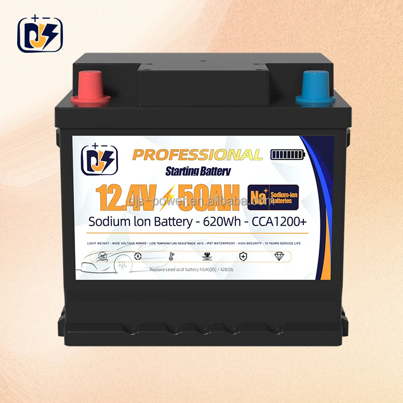

    ich bestelle gerade eine 12V 50Ah H4 Sodium (analog LithiumMoto) Batterie:
    Natrium Ionen Batterie Trade12v 50ah Autos Tarter Na Batterie Zyklen Smart Für 2,Chevy Bolt Fisker Ocean Kia Niro Ev H4 - Buy 12v Sodium Ion Battery sodium Ion Battery 12v Sodium Na Ion Battery sodium Ion Batteries 12 Volts Car Start sodium Ion…
    Natrium Ionen Batterie Trade12v 50ah Autos Tarter Na Batterie Zyklen Smart Für 2,Chevy Bolt Fisker Ocean Kia Niro Ev H4 - Buy 12v Sodium Ion Battery sodium…
    www.alibaba.com
    analog zu:
    Externer Inhalt www.youtube.com
    Hat noch jemand Bedarf? Mindestbestellmenge ist 2.
    Batterie kostet je 100 Euro und Versand nochmal 80 Euro zusammen. Zoll etc. kann ich noch nicht sagen.
    Kann die Zweite auch über Kleinanzeigen weitergeben...

  • Die Batterie im Video ist laut Aufkleber von "Lithium Moto" - zusammengebaut in USA! Ich habe die Alibaba Batterie und bin enorm zufrieden. Statt 1-2 kWh (=%) HV-Verluste am Tag, bleibt die Anzeige konstant wenn ich mehrere Tage nicht fahre. Ladezustand-Schwankungen beim 12V kaum messbar, sehr kurze und seltene 12V-Aufladungen sowohl beim Fahren als beim Stillstand laut BT-Monitor
  • Was ist der Vorteil der Batterie? Warum weitere Baustellen einbauen, so schlecht ist eine normale Batterie doch i.d.R. nicht, wenn der Rest OK ist?
    Mir geht es um die Temperatur-Stabilität bei -10 bis -20 Grad.

  • Der MTN Ranger meint im Video, das Sie ein ähnliches Verhalten wie AGM Batterien haben und deswegen verwendet werden können.
    Die Natrium-Batterie hält die Spannung deutlich länger als die AGM oben ohne dabei nachzuladen, siehe hier:
    Externer Inhalt youtu.be
  • Das BMS wird muss neu angelernt werden: dafür die Sicherung ziehen wenn 12V 100% geladen ist. Bei mir gab es danach drei Tage lang kleinere Schwankungen (weiter anlernen?), danach ist es 100% stabil.
