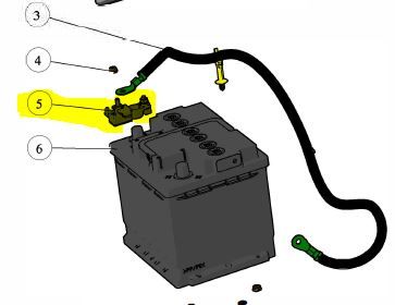

  • Deine 12 Volt wird nicht durch den HV Akku geladen, auch nicht während des Ladevorgangs an der Wallbox , daher bricht die Ladung ab wenn die 12V wieder leer ist.
    Entweder liegt es am IBS oder eine Sicherung / Relais für das BMS ist defekt.
    Kontrolliere erstmal ob der Intelligent Batterie Sensor richtig wie auf dem Bild am Minuspol der 12 V Batterie angeschlossen ist.
    Das Datenkabel gelber Stecker auf dem Bild ist ganz wichtig !
    Sonst kann das BMS nicht richtig arbeiten.
    Dann kontrolliere alle Sicherungen/Relais.
    Wenn garnichts hilft dann würde ich bei Steiner ein neuen IBS kaufen und ihn austauschen. :/ Währe günstiger als den Ocean in eine passende Werkstatt zu bringen. :thumbup:

  • Den Anschuss des Massekabels am IBS mal richtig mit Schleifpapier blank machen und mit Batteriepolfett einstreichen.
    Der ist ja richtig korrodiert. ?(
    Sicherungen rausziehen und mit einen Ohmmeter auf Durchgang messen.
    Die braune 5 A Sicherung auf Bild 2 ist in Ordnung ? Rausziehen und von der Seite schauen ob der Draht nicht durch gebrannt ist. :thumbup:
    Den grünen Trennschalter auf Bild 3 hattest du nicht getrennt, oder?
