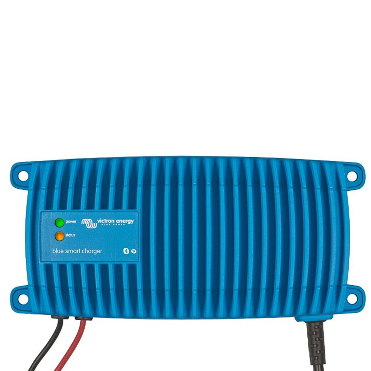

  • Hallo zusammen, in den nächsten Tagen habe ich vor, die 12-V-Batterie in meinem Fisker auszutauschen. Ich habe mir die Videos angesehen,
    Externer Inhalt youtu.be
    es ist alles eigentlich klar, aber ich möchte doch gerne ein paar Fragen klären.
    1. Um eine kontinuierliche Stromversorgung des Autos zu gewährleisten, ist die Verwendung einer 12v Batterie erforderlich oder kan man ein Ladegerät wie zum Beispiel das Victron Blue Smart IP67 Batterieladegerät Bluetooth 12/17 verwenden? Auf jeden Fall später möchte ich dieses Ladegerät im Motorraum lassen und ab und zu die 12V-Batterie damit aufladen.
    2. Wenn man doch eine Batterie verwenden muß , um einen Zwölf-Volt-Strom parallel anzuschließen/überbrücken , welche Dicke/Durchmesser sollten die Drähte haben?
    3. Sollte die Batterie über eine Schraubverbindung angeschlossen sein, oder reicht es aus, eine normale Schnellkontakt Anschlüss/"ZangenAnschluß" zu verwenden?
    Nun, da ich kein Automechaniker bin und vielleicht nicht ganz verstehe, welche Überraschungen mich erwarten könnten, würde ich gerne wissen, worauf ich sonst noch achten sollte?

    Victron BlueSmart Batterieladegerät IP67 mit 17A für 12V
    Ladegerät für Blei und Lithium Ionen Akkus mit Fernüberwachung über Bluetooth.Staub und Wasserfest.Adaptive Ladefunktion mit 17A für Ladung von Batterien.

  • Ich würde die externe Batterie mit normalen Überbrückungskabeln verbinden. Viel Strom sollte nicht fließen, aber sicher ist sicher.
    Ladegerät könnte evtl. Nicht klappen, da diese Ende Batterie ersten und nicht einfach so Strom liefern.
    Gemacht habe ich es nicht, aber so würde ich es machen.
