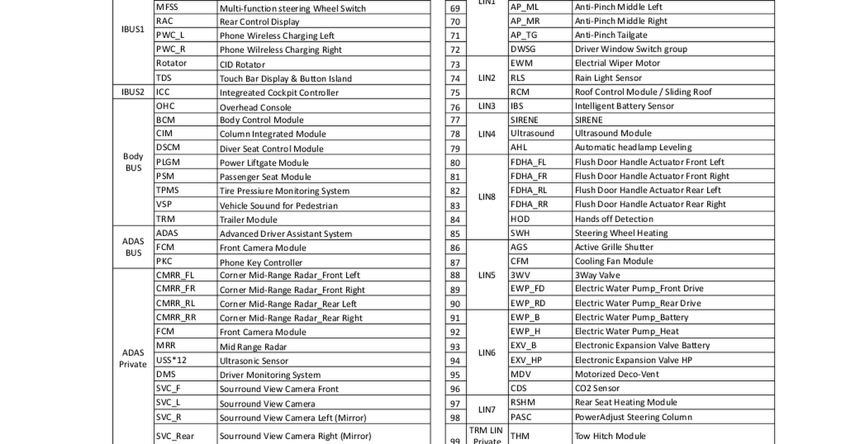

    in dem Erklärung zu den Akronymen habe ich folgendes gefunden:
    EAS- El. Air Compressor System, kann es sein das es sich um die Klimaanlage handelt.
    Ja , das ist der Kompressor der Klimanlage. :thumbup:
    Ocean Extreme Mariana , Intereur Mailibu , 22-Zoll F5aAirGlider , AHK , Produktion 06.12.2023 , Software: demnöchst OS 2.7 , ICC APK 11.52 , PKC 22 , VCU24 , Freesker Pro, O Loop App 1.2 , Android Auto kabellos auf dem ICC , OvLoop Jahresabo. Vollkommen zufrieden mit meinem Ocean. 8)
    Rabatt Code: MBLOECKER für 25 Dollar Rabatt auf 1. Jahresabo bei OvLoop. :thumbup:
  • AHAAA, jetzt ist mir ein Licht aufgegangen......
    Also die Relais ERy05 und ERY06 im Motorraum schalten den ganzen Pumpen und Kompressor Kram auf Bereitschaft.
    Die Absicherung ist eine 10A Sicherung, es ist also kein richtiger Lastkreis, nur der Steuerkreis.
    Die Geräte bekommen also vom CanBus die Steuersignale zu Betrieb, und bestimmt werden die mit der HV betrieben.
    Das bedeutet, das man einen Steuerbefehl an den PTC 3,5KW geben kann er soll mal heizen. Und wenn das mit einer App ist wäre das ein guter Workaround.
