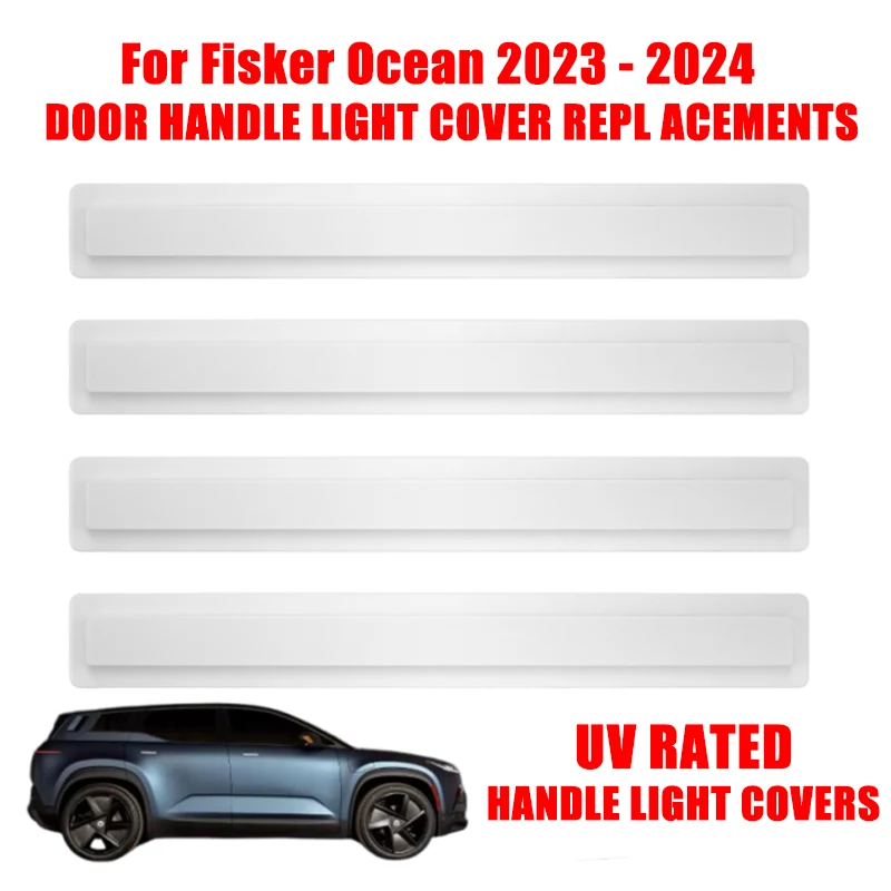

    Außerdem habe ich noch folgendes Hardware-Problem. Wie auf den Fotos gut zu erkennen ist, hat mein nunmehr dritter Besuch in der Textilautowäsche meine Türgriffe zerstört! Nicht die Griffe ansich, aber die weiße Kunststoffabdeckung der LEDs im Türgriff löste sich an einem Griff in Wohlgefallen auf, auf den anderen sind schon Risse zu sehen. Das dünne Kunststoff ist extrem brüchig und bröselt aus dem Griff raus. So sind die LEDs jetzt dem Wetter und vor allem dem Wasser ausgesetzt.
    Wo bekommt man solche Abdeckungen her und gibt es die überhaupt solo oder muss ich für 1000€ neue Griffe kaufen, die das selbe poröse Kunstoff drin haben?

    Für die Türen gibt es die Inlays zum selber Drucken oder auch als fertig Gedruckte für kleines Geld in der Bucht.

  • Danke für die schnelle Antwort. Schande über mich, aber ich habe hier rein garnichts über Türgriffe gefunden (außer wenn der Türgriff hakt). Daher meine Fragen.
    Aber was meinst du mit "Bucht"? Wenn man das Drucken kann oder sogar fertig kaufen, wäre das ja genial. Hast du mir da einen Link?

    Die Sonne (UV) zerstört die Inlays in den Türgriffen. Die Wasserpumpe kann den Geist aufgeben und den Ocean still legen.
