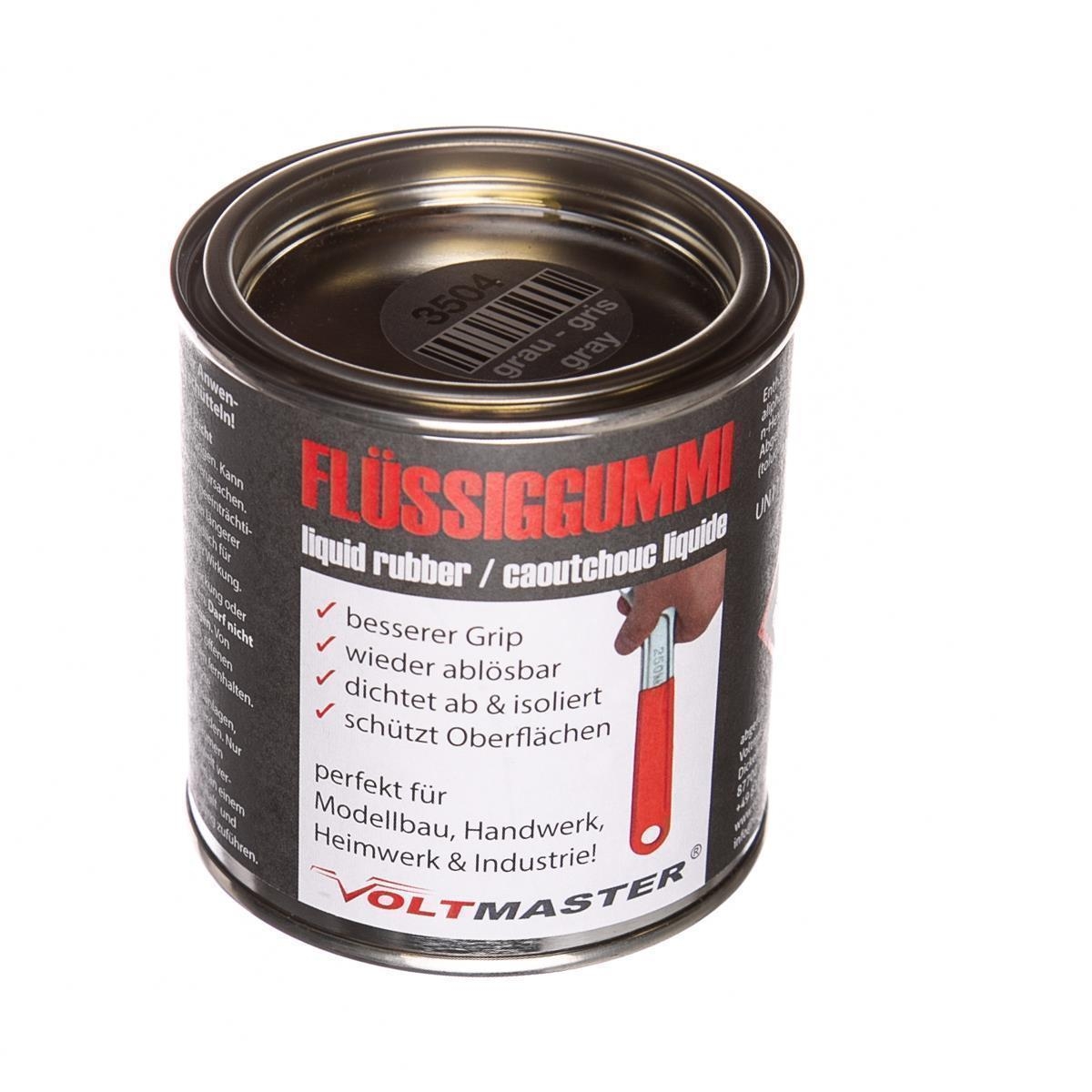

    habe mir Flüssiggummi bestellt
    Plasti Dip - Flüssiggummi 200g Dose Can schwarz - 240ml - RC-Modellbau Shop
    240ml Flüssiggummi schwarz
    www.voltmaster.de
    Kann es aber z.Z. nicht aufbringen, da keine Garage. Damit können alle Halterungen original bleiben u. die Kabeleinführungen sollten wirklich dicht werden!

    .... super Idee.
    Hab's grad in Sprayform mal bei "amazon" in den Warenkorb gelegt, damit ich es nicht vergesse!
    Leider dzt. auch (noch) keine Garage, erst ab Spätsommer 2025 im neuen Haus wieder!
    Ist sicher eine gute Alternative zu den Isolierbändern und auch der (neongrünen) Isolierbox wie sie "unser Ranger" in seinem Video verbaut.
    Ich kenne diese Boxen etwas größer, hatten sie im Garten für die Weihnachtsbeleuchtung und das hatte auch bei Schnee etc. die Kupplung von mehren Kabeln trocken und dicht gehalten!

    Ich denk mir gerade, wie schaut es aus wenn der Stecker einmal gelöst werden muss. Ansonsten sicher eine gute Möglichkeit.

    Was ich dazu sehen konnte, man kann diese zweite formschließende Hülle aufschneiden u. abziehen. Angeblich verklebt Flüssiggummi nicht mit dem zu umhüllenden Material - hier Kabel u. Stecker.
