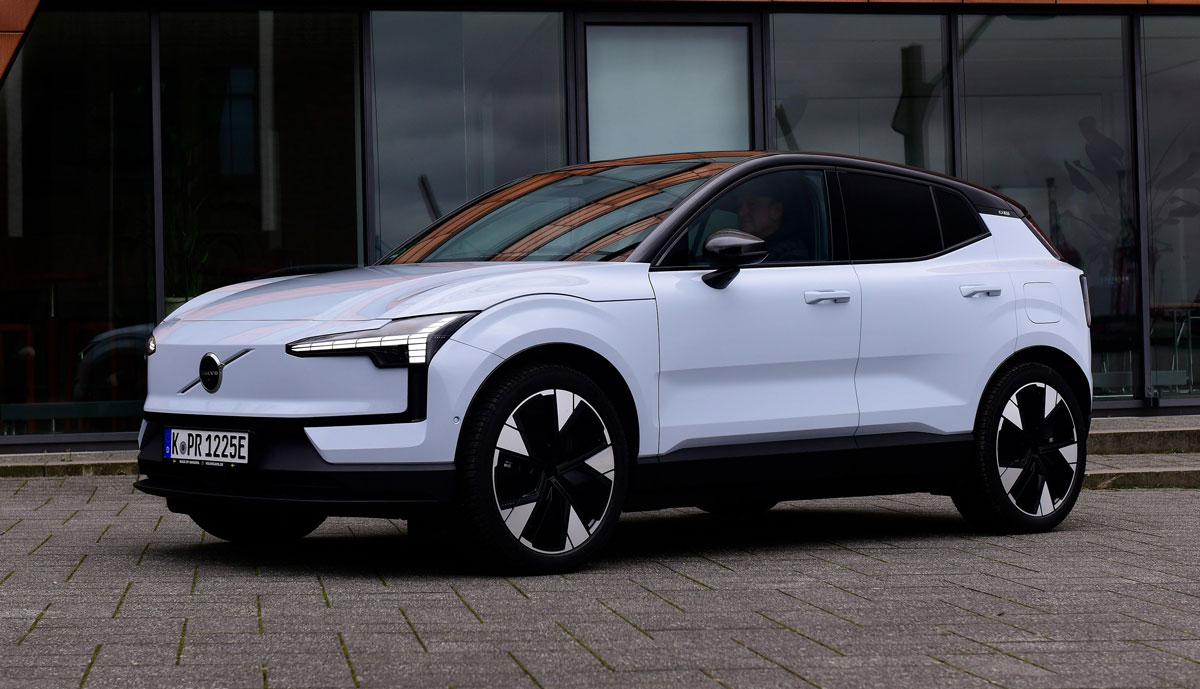

  • Beim Volvo EX30 läufts zur Zeit auch. ^^
    Man gut das ich doch den Ocean genommen habe. 8) Preis war gleich.
    Volvo nimmt laut Bericht Exemplare des EX30 wegen Softwareproblemen zurück
    Volvo muss schwerwiegende Software-Probleme bei seinem kleinen Elektroauto EX30 beheben. Einige Fahrzeuge mussten wohl zurückgenommen werden.
